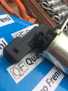

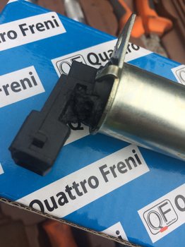

    AAB4293F-5E7C-4AA9-BEE5-929B1F65B811.jpeg Купил quattro freni Клапан чуть не сгорела машина, заколотило на ходу, выгорел изнутри.

    Купил quattro freni Клапан чуть не сгорела машина, ЗАМКНУЛО на ходу, выгорел изнутри.

    Все аналоги - хрень полная. Либо не ходят, либо валы с ними гуляют постоянно. Ошибок и не будет, но машина не будет ехать и работать так как должна действительно.
    Ну, оказывается, еще и подгорают вон :D
    Да и разница в цене то раза в 2 всего. Первый раз не фартануло, второй раз уже отдаешь стоимость оригинала в сумме по цене.

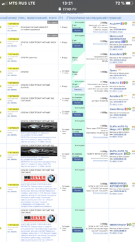

    Подниму старую тему, в кунцево оригинал за 4800 продают, кто нибудь покупал? Действительно оригинал? Или мож б.у отмытый?! Много кто предлагает оригиналы от 4500, в экзисте стоит 9

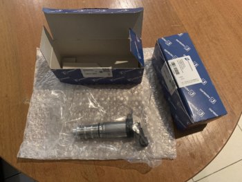

    Оригинал делает Pierburg, купил себе такие в автостарте мирус, отработали три дня и мотор снова начало трясти, видимо подделка , буду ставить оригинал и то купленный только у дилера , только так можно быть уверенным что это не подделка под оригинал , которых тоже полно .
