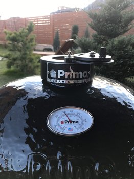

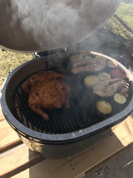

    Клёво. Удобно.
    BCC8E01D-2794-4862-AE0D-C4EC67006AB1.jpeg ED1BD080-1024-43C4-9439-9675644A5DF4.jpeg

    слушай я тоже какой то китай взял, сайт типа музыка огня чтоли, стоил полтинник с допами. по весу даже чуток тяжелее зеленого.
    пользовался на даче много раз, отлично держит тепло, все ок.
    чем удобно? нагнал температуру, закинул, закрыл, через 10 минут идеальные крылья или стейки, либо пистолетики, их надо на хорошем жаре готовить.
    указатель температуры есть, регулируется с помощью поддува или наоборот выходного отверстия, легко и просто.
    можно в нем еще и коптить, я пока не пробовал, но там тоже очень все просто, температура, щепа.
    уголь можно любой использовать.
