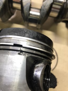

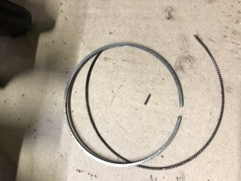

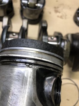

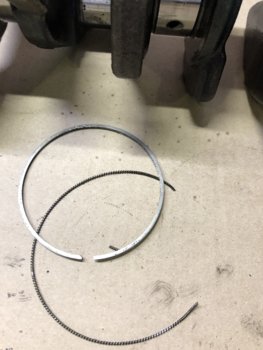

    Раскидал Блок, вытащил поршня. Причиной задира в четвертом цилиндре оказалась пружинка маслосъемного кольца. Она перетерлась, развалилась, вылезла и надрала. Поршня и кольца еще оригинальные, в мотор не лазили. На пятом пружина тоже развалилась, но еще не успела вылезти, что бы надрать. Пробег 240т.км.
    Еще почти все днище поршней имеют трещинки.

  15. Антихрист
    Антихрист Старики-разбойники
    20 июл 2010
    19,100
    Ты вообще понял, что случилось? Я не догоняю, как пружинка вылезла наружу.....

  19. Антихрист
    20 июл 2010
    19,100
    Да вроде маслосъёмное лежит на фото нормальной ширины.. Х.е.з....
  20. Penzuk
    Penzuk Завсегдатай
    18 дек 2005
    329
    Кстати на шестом цилиндре компрессионное кольцо по толщине существенно стерто.

  22. Романычь
    Романычь Живу я здесь
    15 окт 2015
    12,159
    На первом фото слева рядом с пружинкой тонкое как волос?
  23. Penzuk
    Penzuk Завсегдатай
    18 дек 2005
    329
    Может и так.
  24. Романычь
    15 окт 2015
    12,159
    Да вот думаю у самого к 450 или 460 подходит пробег (тьфу три раза), надо менять видать
  25. Антихрист
    20 июл 2010
    19,100
    То проволока из пружинки...
  26. Романычь
    15 окт 2015
    12,159
    Тогда что-то не понятное, ну тут правду не узнаешь видимо
