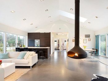

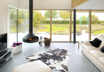

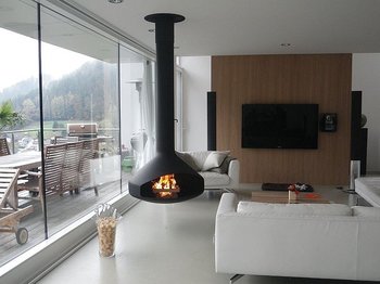

    Камин подвесной Ergofocus.
    Может вдруг случайно у кого-нибудь есть такой.
    Интересует эксплуатация, удобно/неудобно, как ухаживать, и нужно ли под ним какое-то специальное покрытие,на какой высоте от пола он.
    Сгорели дрова,и потом совочком выгрести в ведро?
    Буду признателен любой информации,на просторах рунета ничего не нашел.

    У меня такой, только Антефокус.
    Высота регулируется, труба раздвижная. Покрытие пола лучше негорючее и легко вытираемое, как с любым другим камином. Искры-то через сетку не летят, но пепел просачивается.
    Уход как написали - совком золу выкидывать и все. Сверху протирать.
    Камин декоративный в первую очередь, поэтому рассчитывать им топить не надо )
