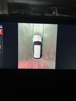

    Можно здесь спрошу. Качество изображения камер мне кажется не очень, кто-то менял? Если да, на что меняли?
  26. -=Painkiller=-
    -=Painkiller=- Завсегдатай
    8 авг 2012
    1,900
    У меня очень прилично показывает. Может отпескоструилась и помутнела линза? Я пробовал полировать, но из-за металлического кантика вокруг линзы края не заполируешь и изображение получается туннельное - серединка четкая, края размытые. Купил оригинальных камер на замену, но они дорогие.
  27. run2502
    run2502 Абориген
    15 янв 2009
    2,534
    Новосибирская обл.
    Соглашусь.Камера задняя заморосила,купил новую,показывать стала отменно,как прозрел))!!Видимо 13 год машина и камера все таки под замену.
  28. proff4271
    proff4271 Участник тусовки
    7 фев 2021
    218
    Кемеровская обл.
    оригинал покупал?
  29. run2502
    run2502 Абориген
    15 янв 2009
    2,534
    Новосибирская обл.
    А там другую и не воткнешь , если башка оригинал , а не андроид . Да , оригинал, но если поискать , можно за приемлемую цену найти .
  30. proff4271
    7 фев 2021
    218
    Кемеровская обл.
    И всё таки хочу показать как показывают мои, для сравнения, вид сверху на парковке, освещения почти нет, бетонный пол и стены почти не видно!
