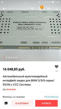

    Без вот этого девайса китайская камера не заработает на ссс
    Так что уж лучше андроид и там без проблем китай камера работает и плюс большой функционал андроида.

    На ссс камера , она же и блок управления .Есть способ попытатся обмануть ссс оставив кан шину от родной камеры , на китайскую бросить толтко сигнал видео и питание. Поэксперементируй.

    can-filter (эмулятор) поставь в разрыв камеры и ccc - копейки.

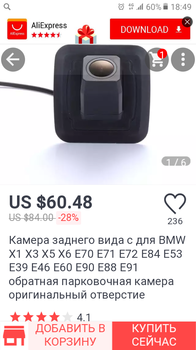

    Эту ставил. Неплохо показывает.

    Почитал отзывы, чет много плохих о ней( Пишут что не очень качественная, у многих через недолгое время стала плохо показывать. Кто то пишет, что маленькая и надо на герметик сажать

    Нормально уже второй год на х 6 стоит. Ставил с дооснощением cic , подключена через кан адаптер. Под ссс не попадался такой кан адаптер. Показ9ывает отлично. Посадочное наоборот подрезал, не лезла в штатное место.

    Вот отличная камера с матрицей Сони в штатное место:
    https://ru.aliexpress.com/item/563358953.html?spm=a2g0s.9042311.0.0.DV6L2k
    Вот так она показывает:
    По Андроиду правильно посоветовали выше. Заодно можно к нему и переднюю камеру подключить.

    Камера Сони показывает несравнимо лучше штатной, даже ночью отлично.
