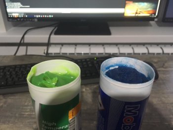

Какую смазку в трипод предпочтительнее намазать?
  1. Mobil polyrex EM
    0 голосов
    0.0%
  2. Castrol LMX
    100.0%
  1. BMW + Castol
    BMW + Castol Новичок
    11 фев 2021
    8

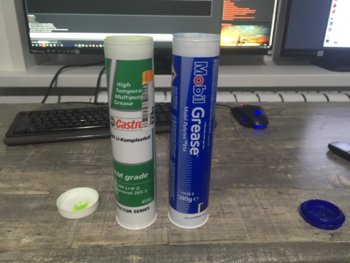

    На ойл клуб пишут синий этот мобил предпочтительнее, но некоторые товарищи говорят зеленая лучше держит нагрузку... Кому верить?)
    Мне по цвету зеленая больше нравится)

    Зачем вам этот радужный онанизм, можно узнать?
    Оригинальная смазка ходит всю жизнь полуоси, к чему эта возня?
    Кстати, прекрасно помню ойлклубфагов, которые радостно набивали эту смазь в трипоиды "фсë вааапще шикарно"
    А через полгодика печально меняли полуоси.

    Эта смазка не подходит для приводов. Никакая) если нет другой под рукой положите ШРУС-4 русскую, полюбому будет лучше и зеленой и синей).
  6. BMW + Castol
    11 фев 2021
    8
    Шрус 4 содержаит МOs2 + абразивная. она не подходит для игольчатых подшипников. Речь идет о внутренней части привода, а не о шариках)))

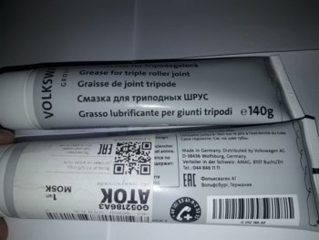

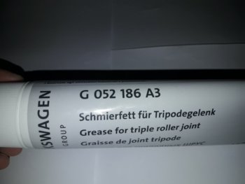

    У меня есть несколько пакетиков оригинальной смазки.
    Но БМВ скрывает артикул.
    А вот ваг не скрывает. Хотя смазка та же самая.
    G 052 186 A3
    Khamidov, s N e G и mad castro нравится это.

    VAG G 052 186 A3
