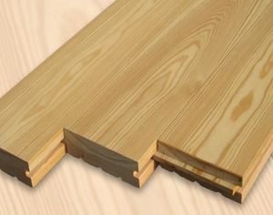

    Тоже актуально. Спасибо за наводку по половой доске :thumbup:

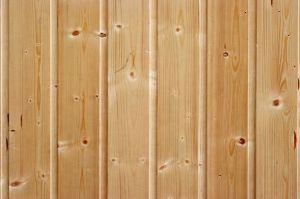

    Структура древесины нужна видимой или укрывной краской будете покрывать? Если укрывной, то Вам без разницы древесина и ее высокая сортность, не обязательно должен быть Экстра, Прима и прочие премиумы )), можно обойтись сортом А. Если Вам нравится текстура, сучки, то покрывать надо маслами, лаками. И тут уже тип и сортность древесины важны, в зависимости от того, что Вам больше нравится.
    Вагонка же бывает двух типов: евровагонка, с характерным широким шипом (в сообщении выше третье фото), и вагонка Колхозница )) без широкого шипа (в сообщении выше первое фото). Если требуется на потолке более широкая доска, используют имитацию бруса, профиль похож на Колхозницу, только более широкий 140-185мм

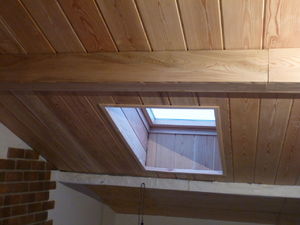

    image.jpeg Вагонка- лиственница

    737
    140мм
