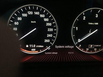

  5. teex
    teex Завсегдатай
    14 окт 2008
    1,300
    Вот с утра уже 11,3

  7. gaishun85
    gaishun85 Абориген
    9 июл 2015
    3,603
    Беларусь
    Сейчас мороз и при включении зажигания у ф01 несколько десятков ампер потребление. Повторюсь, что это не обязательно плохой акб.
