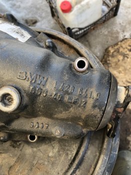

    Подскажите, как определить передаточное число на е53 3.0d?

    Переднего редуктора

    3.91

    По каким признакам определил? 3.0д бывает двух видов. Редуктора взаимозаменяемые но само собой только парой.

    вероятность что у чувака МКПП 1%

    а рест/дорест?

    что дорест ещё 2%
