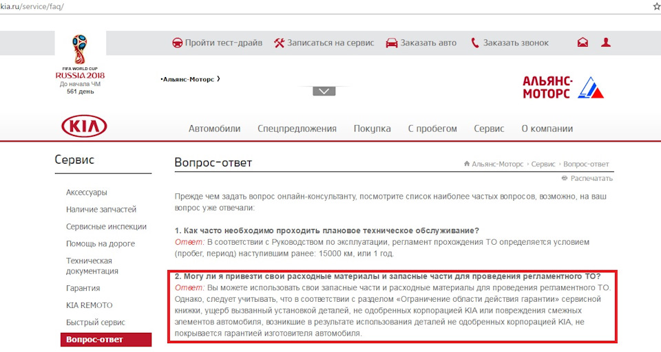

    А её и не будет. Дилер для себя делает пометку - клиент со своим маслом. Случись что в последствии с мотором - гарантии не будет.

    все верно, только случится это "что то" должно по причине некачественного клиентского масла или расходки. А еще есть ст 35 и 36 Закона о ЗПП. Таким образом надо привозить расходку и масла имеющие одобрение/допуск производителя авто. Если будет ставиться/заливаться что то не одобренное, ОД обязан (ст 35) уведомить клиента. Ниже про КИА но смысл такой же везде

    Случится не случится, там ещё третий год гарантии сразу под сомнение попадает.
