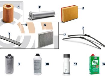

  2. BBill
    BBill Абориген
    21 апр 2016
    2,298
    Германия
    ETK рулит

  4. Dron88888
    Dron88888 Абориген
    20 апр 2014
    2,192
    Етк два номера разных даёт.
    Мега.дан79 - спасибо

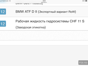

  11. BBill
    BBill Абориген
    21 апр 2016
    2,298

    дед100 Завсегдатай
    2 янв 2013
    350
    Я ж вам даже картинку выложил, ЗЕЛЕНАЯ

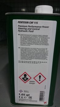

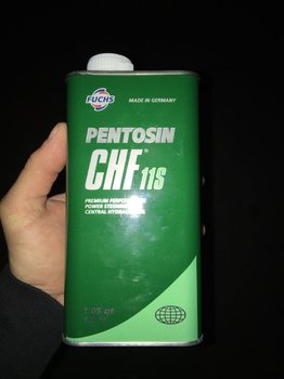

  15. Dron88888
    Dron88888 Абориген
    20 апр 2014
    2,192
    Все все, теперь разобрался вроде) спасибо
    Вот в таком бутыльке купил. С рук около дома, но чёт прям дёшево 500р всего
  16. дед100
    дед100 Завсегдатай
    2 янв 2013
    350
    Левый какой то, настоящему ценник, в районе 900р. И упаковка сомнительная.

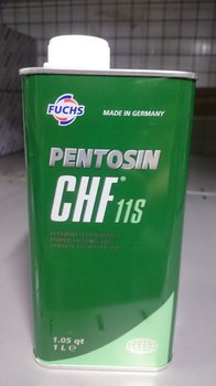

  17. DmitriyK
    DmitriyK Завсегдатай
    31 май 2014
    1,227
    Омская обл.
    Упаковка нормальная. С прошлого или позапрошлого года Fuchs приобрела Pentosin. Брал в прошлом году у ОД bmw оригинальную жижу - дали точно в такой же банке. Брал примерно за 800р. Так что частник мог и за 500 вполне отдать, если просто не пригодилась.
  18. дед100
    дед100 Завсегдатай
    2 янв 2013
    350
    Да, виноват, давно не заказывал. Сегодня пришло, но ценник всё равно странный, такой закупки даже нет

  19. Dron88888
    Dron88888 Абориген
    20 апр 2014
    2,192
    я так думаю что просто не пригодилось. такое вряд ли подделывать будут
