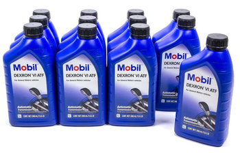

    Febi 22806
    Масло трансмиссионное синтетическое "ATF III", 1л
    [​IMG]это пойдёт

    Да чо не пойдет то?
    Я лил одно время LT от мобила, на фото вроде как то же самое от феби.
    Многие предпочитают красный декстрон lll от Равенола.
