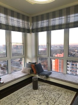

    Посоветуйте как сделать, чтобы тепло стало в комнате. Думаю радиаторы поменять, внутрипольные можно сказать вообще не греют ((( но красивые )))

    Высота до 30 см возможна

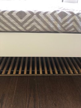

    Любой радиатор плохо греет когда его накрываешь
    Если без больших разрушений, то внутрипольные с обдувом в те же ниши можно попробовать подобрать. Но шуметь малость будут.
    Если готов крушить, то вариантов миллион

    так они же накрыты

    Если снять подушки в деревяшке есть дырочки, но проблема этим не решается ((( думаю на обычные радиаторы заменить попробовать

    Как вариант, отодвигать французский подоконник от окна на 10-15 см и в нишу доустановить узкие радиаторы,
    которые будут отсекать холод непосредственно от окон.
    У самого в доме 7 таких внутрипольных конвекторов, сейчас понимаю, что все это баловство и эстетика только.

    Ага, толку от внутри половых мало... пока думаю на их место установить радиаторы, до 30 см влезают

    У вас конвекторы установлены в никуда, поэтому и не работают т.к накрыты диванами. Основная функция радиатора, это отсекать холодный воздух от окна т.к. окна это основной источник теплопотерь. Вариант только один, как написал выше Alexandros888. Отодвигать от окон диваны и устанавливать радиаторы, либо сдвигать конвекторы ближе к окну.

    Тут не внутрипольных конвекторах дело.

    Ну если вчитаться повнимательнее в первый пост ТС, что они вообще не греют, то действительно дело не в них:D а в том как их подключили.

    Греют не греют понятие растяжимое, ТС не указал параметры подачи и обратки и температуру за бортом. А то что они установлены под диваном совсем не гуд, все тепло там и остается.

    Перед сезоном нужно воздух спустить с них, греют они норм, если нет завоздушивания.
    накрывать радиаторы диванчиками - это урезать их кпд на 70%, теплый воздух должен беспрепятственно идти вверх.
    судя по виду это Алые паруса, там топят нормалек! Делали там пару ремонтов, даже зимой окна открывали со стандартными- местными радиаторами.
    так вот если снять декоративную решётку и рукой потрогать обратку и подачу, то скорее всего Т22 будет еле тёплой или холодной. Есть несколько типов внутрипольных радиаторов, Как с воздушником так и без, если с то с его помощью спустите воздух, если нет, то с помощью гайки...
    Уберите диваны и через сутки зацените теплоотдачу, после этого только принимайте решения...

    Любой монтаж системы отопления начинается с теплотехнического расчёта, каждый прибор отопления, имеет заданную мощность и рекомендации по монтажу. В Вашем случае, я думаю, дело не в приборах отопления, а в особенностях эксплуатации, также, возможно, необходимо проведение ПНР.
