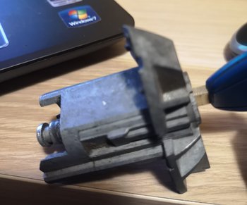

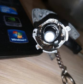

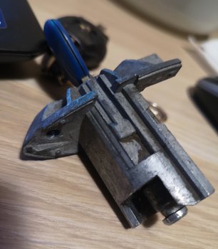

  4. Shaman st
    Shaman st Участник тусовки
    18 янв 2019
    80
  5. Чёрный Самурай

  7. Чёрный Самурай
    Чёрный Самурай Абориген
    8 сен 2013
    3,278
    Пермский край
    Ну если мне не изменяет память, то в том виде как у тебя, она должна достаться. Но только в положении идентичном тому как ты вставил ключ и помернул его ровно на 180 гр. Как бы шевели легонько ключем вправо влево, тяни на себя, и толкай пальцем изнутри. Должно выйти, но строго в одном положении.

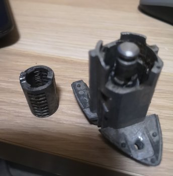

  11. Master key
    Master key Завсегдатай
    14 сен 2008
    881
    Мальдивы
    Сердечник с пинами вставлен в обойму цилиндрическую, в свою очередь вся эта конструкция уже находится в самом замке. Надо обойму зафиксировать и провернуть сердечник относительно обоймы и затем пытаться вытащить сердечник.

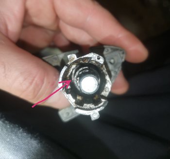

  22. Shaman st
    18 янв 2019
    80
    Нашёл я стопорное кольцо, только как его достать?
  23. protosoul
    protosoul Banned
    7 мар 2012
    2,599
    Тонкой плоской отверткой,оно не сложно достается(оно в виде подковы)

    Александр81 Завсегдатай
    15 июн 2012
    1,734
    Пермский край
    Это не стопорное кольцо - это обломок одной из детали. На днях перебирал личинку замка двери. Пост №15 - и поймешь принцип/устройство замка и будет тебе счастье :hi:
  29. Shaman st
    18 янв 2019
    80
    я боюсь мы говорим о разных вещах, может плохо на фото, это именно стопорное кольцо.
    объехал всех мастеров, даже к мастеру по ремонту ювелирных изделий заезжал, не смог достать
  30. Александр81
    15 июн 2012
    1,734
    Пермский край
    Мы говорим об одном и том же. Там всего один стопор и ты его уже снял! На фото - обломок одной из деталей, которая идет в ремкомплекте.
    Скорее всего тебе надо этот обломок двинуть по часовой или против часовой стрелки, что бы он выпал.
