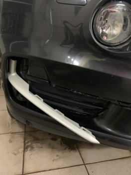

    Подскажите, пожалуйста: не могу вернуть на место отскочивший молдинг (на фото) - защелки вроде бы и видны внутри, но не срабатывают. Возможно были и отскочили некие контр-клипсы? Есть у кого опыт?

    Клипс там нет. Толкай сам молдинг в сторону колеса как сядет, будет щелчок, толкай по фронту, прикладывая умеренное усилие. Должно защелкнуться. Желательно делать в тепле. Можно придержать из нутри.

    Никто не знает как их снять? Эти клыки под алюминий

    Дкмаю без снятия бампера никак.
    Посмотрел - там любой элемент - отдать крючки/зацепы/защелки изнутри...

    Снимается. На яме или подьемнике сними защиту двигателя, нахлабучку под клыком. Изнутри отстегни защелки клыка, сдвинь в сторону крыла колеса. Не спеши и главное не бойся. :)
