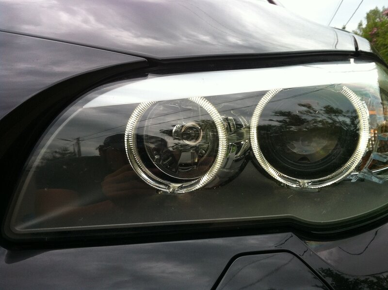

    как включить дальний свет на Ф10?
    как включить дальний свет во внутренних фарах? вижу, что там стоит лампочка(галоген), но она не работает ни при каких условиях. Ксенон-биксенон работает.

    1,693
    Во внутренней фаре свет горит только тогда, когда есть опция "адаптивное освещение поворотов", тогда она загорается при повороте руля. А если этой опции нет, то в этой линзе нет ничего. Добавочного к ксенону дальнего (галогена) на Ф10 нет...(

  5. @dren@lin
    @dren@lin Старожил
    Регистрация:
    12 авг 2007
    4,699
    Швейцария
    я своими глазами видел галогенку в фаре... вчера все испробовал, не загорается...
    а можно как-нибудь через комп или еще как-то настроить, чтобы дальний включался, как у мерсов?
    моргать - шторка
    дальний биксенон + галоген.

    9,282
    Испания
    Тебе привиделось, без адаптивного света, внутренняя линза пустая, инфа 100% тем более на калинах

  13. olmega
    olmega Старожил
    Регистрация:
    16 июл 2007
    4,531
    Да никак его не включить ни на немце ни на калине, даже если авто с луны, все равно нельзя. А ТВ в движении разблокирует любой партнер. Даже если официалы тебе согласятся его сделать, будут делать партнеры, а денег возьмут втридорого.

  15. @dren@lin
    @dren@lin Старожил
    Регистрация:
    12 авг 2007
    4,699
    Швейцария
    если никак, зачем там лампочки стоят??? если они стоят, к ним идет проводка, если идет проводка(я ее видел своими глазами), то она куда-то ведет, а если ведет, то можно подключить, вопрос в том кто это сделает, а не можно или нет...

  17. etc
    etc Живу я здесь
    Регистрация:
    25 апр 2009
    11,404
    Австрия
    Не знаю как на F10, а на E60 рестайле тоже типа лампочка виднеется и она там есть, но освещает только кольца. А то, что её видно — это просто артефакт, просвечивает через покрытие на линзе.
    На F10 вообще такой лампы не должно быть, т. к. кольца светодиодные.
  18. @dren@lin
    @dren@lin Старожил
    Регистрация:
    12 авг 2007
    4,699
    Швейцария
    сделаю фото - выставлю. лампочка с цоколем.

  25. @dren@lin
    @dren@lin Старожил
    Регистрация:
    12 авг 2007
    4,699
    Швейцария
    фары крутятся слево- вправо и вверх-вниз... значит есть:) сейчас позвоню узнаю.
    кстати, вопрос к партнерам клуба, сколько стоит сделать на моей машине дальний?;)
    фото будет, там даже цоколь у лампочки H4 мы разглядели вчера... так что то, что вы пишите, что ее нельзя включить - я думаю глупости. вопрос ка это сделать.
    у дилера удалось узнать, что эту лампочку можно включить, если сделать кодировку для США. но такой кодировки у них нет... по комплектации эта лампочка у меня стоит, как и адаптив.
    позвонил ребятам, сказали 2 тысячи рублей, поеду посмотрю, что они делать будут...
  26. Sanchitko
    Sanchitko Живу я здесь
    Регистрация:
    26 янв 2011
    9,282
    Испания
    Если они крутятся влево-вправо это адаптивный свет, на обычном только вверх вниз
  27. @dren@lin
    @dren@lin Старожил
    Регистрация:
    12 авг 2007
    4,699
    Швейцария
    влево-вправо, вверх-вниз.
  28. Sanchitko
    Регистрация:
    26 янв 2011
    9,282
    Испания
    ну значит у тебя просто адаптивный свет не работает, хотя мож у омериканчегов свои заскоки, если тачка из Омериги, на европейских тачках, при включении света проверяется датчик уровня наклона кузова
    или ты думаешь, что так должно быть?
  29. olmega
    olmega Старожил
    Регистрация:
    16 июл 2007
    4,531
    мож такая фара? Я сейчас с такими фарами езжу, внутренняя галогенка дальним светит еще как :)
  30. etc
    etc Живу я здесь
    Регистрация:
    25 апр 2009
    11,404
    Австрия
    У американских E60 такие тоже стояли, там дальний действительно отдельной галогенкой.
