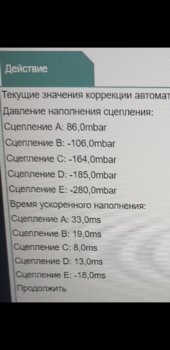

    F15 n57 30d stage1 310 HP, 640NM.
    90к пробег. На холодную легкие микро-пинки если так можно сказать с 1-2-3 и 3-2-1 или просто чувствуются переключения другими словами. После прогрева практически всегда все ровно. Началось после чипа и пробега 50к. Менял частично масло на пробеге 60к, эффекта не заметил.
    Думаю из за времени наполнения 30+ мс на первом пакете.
    На мой взгляд из за высокого крутящего момента, резких стартов со сфетофора слегка ускорился износ фрикционов. Либо просто естественный износ в целом из за высокого крутящего даже на стоке 560 НМ. Перестал рвать со светофора, время наполнения не растет выше и все норм.
    P.s. скидываете тоже свои характеристики мощности, пробеги и данные диагностики ista.
