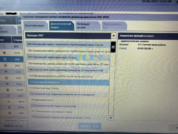

    Моё ИМХО:
    1) Пробивать по VINу историю обслуживания у ОД. Могу ошибаться, спецы поправят, БМВшная база называется AIR.
    2) Считывать ISTой с машины данные счётчика моточасов. Насколько я узнавал, он не «скручивается». По его значению многое понятно. Если у машины пробег 100 тысяч, а на счётчике 7000 часов, то вряд ли машина катала в Германии катала сто тысяч со средней скоростью 15 км/ч.
    Другое дело, что могли скрутить пробег у машины с трассовым пробегом и высокой средней скоростью. Тогда получится, что машина накатала 240000 со средней скоростью 60 (4000 часов), а скрутят до 120-и, и получится, что как бы эта машина накатала этот пробег со средней скоростью 30.
    Тем не менее, если при делении пробега на одометре на показания счётчика моточасов получается средняя скорость менее тридцати километров в час, то это должно насторожить.

    где можно найти счётик моточасов в исте?

    При средней скорости 20 км/ч данное время соответствует 350 000 км. :shock:
    Если это время работы блока ДМЕ, то тогда вообще не понятно как его в моточасы трансформировать.
    BroEv нравится это.

    Это скрин с машины с пробегом 453000 км.

    Поэтому моточасы не показатель, а так косвенный признак
  15. NormaX
    NormaX Абориген
    5 ноя 2006
    3,617
    В комплексе со всем остальным имеет значение. Особенно, если покупаемая машина заявляется, как машина с небольшим пробегом.
