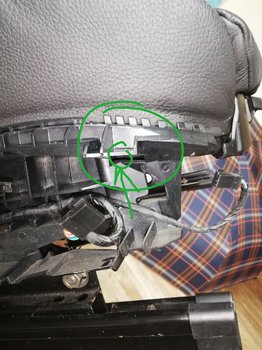

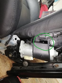

    В общем сам спросил, сам и отвечаю.
    Снизу две защелки отстегнуть.
    Сверху еще две защелки. Одна находится рядом с круглым переключателем подкачки. Нужно сверху надавить на нее отверткой.
    Чтобы отстегнуть последнюю, нужно надавить на защелку отверткой, просунув ее снизу за моторчиком, примерно по-середине моторчика есть маленькое окошко. Вот туда и давить. Сверху бесполезно, поскольку зубчик у этой застежки находится снизу.
    Все. Немцы знают толк в извращениях.
