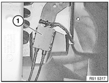

    Как снять эту коробочку для разъемов ABS и датчика колодок на Е70? Когда менял моторчик омывателя - крутил ее, вертел, дергал и так нифига не понял как она снимается? :shock:
    Предстоит верхний рычаг снять (подковой который) справой стороны, а тис говорит, что для этого нужно снимать кожух колесной ниши (заднюю часть).

    Очень просто. Крышку открываете, провода достаете оттуда. Сама коробка крепится на клипсах пластиковых.

    Благодарю. Да, там у клипс распорные втулки без шляпок, их либо насквозь выбивать и потерять их или дернуть посильнее саму коробочку и выдернув, потом выбить втулки.
