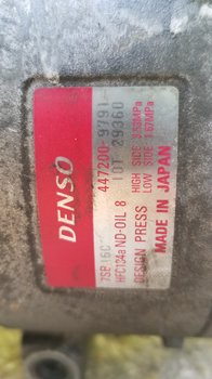

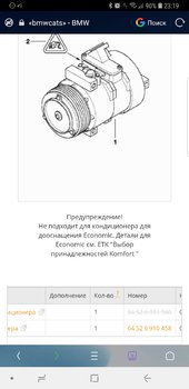

  15. БМВ-ВОД
    БМВ-ВОД Завсегдатай
    5 сен 2018
    421
    Туркмения
    Ну стоит сейчас денсо, во вложении.
    Оригинал на е39 тоже во вложении
