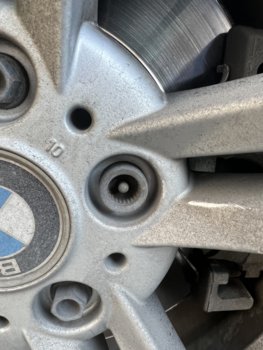

    Потерялся ключ от секретки, как выкрутить болты?
  2. Andrey_Omsk
    Andrey_Omsk Старожил
    26 окт 2013
    4,581
    Омская обл.
    Забить в секретку сервисный торкс.

    На многих шиномонтажках есть универсальные наборы из нескольких секреток, обзвони несколько ближайших, спроси по наличию таких, приехать к ним - открутят, либо купить у них.

    мне гайку наваривали, потом легко открутилась... больше не ставлю )

    В нормальной шиномонтажке есть съёмники, без проблем откручиваются

    Если секретку не перетягивали при установке, закрутить по максимуму остальные болты, секретка должна ослабнуть, может и руками открутится...

    На край идешь в ближайший автомаг и покупаешь экстрактор под болт, чуть молотком подбил и выкрутится. Мне как-то с дуру закрутили на осеннем монтаже, пришлось болты новые покупать 4 шт.

    считаешь количество зубьев и заказываешь новую головку, есть перечень номеров относительно зубьев на секретке, все крайне просто

    В свое время все секретки высверлил и выкинул нах

    Секретки ведь оригинальные, по фото похоже, что да. Езжай к дилеру, у них на такой случай есть наборы с разными вариантами головок.
    Сам пару лет назад потерял ключ от оригинальной секретки (правда другой), поехал по мастерам, кто варить предлагал, кто сверлить, кто что то набивать. Все эти варианты по любому бы покоцали диски. Заехал в дилеру и они подобрали головку.

    Секретку нужно первую откручивать, тогда не будет танцев с бубном.

    Все верно, я у официалов покупал когда свою свернул.
    Хорошо что именно мой ключ был в наличии последний. Потом заказал себе в запас ещё парочку.

    Всем спасибо. У официалов подобрали ключ к секретке

    Открутили у официалов
