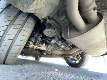

    Уважаемые форумчане, всем доброго вечера.
    Приобрёл я недавно X6 F16 50i, до этого никогда не ездил на бмв, было много разных турботачек (форики, ir-v), после чего пересел на Лексус, потом 200ка и вот добрался до X6.
    Скажу одно, машина огонь!!! Сразу вспомнил все свои турботачки))) но эта просто бомба. В связи с чем и захотелось сделать звучание выхлопа поинтереснее!!!
    Кто сталкивался с таким моментом? Подскажите пожалуйста есть ли какие то не сильно затратные способы, ну или где можно купить бочку хорошую чтобы звук был? Или может просто стоит удалить катализаторы, будут ли какие то последствия, нужно ли менять прошивку или ещё что то? Кто и как решал этот вопрос?
    Заранее всем высказавшимся, спасибо.
