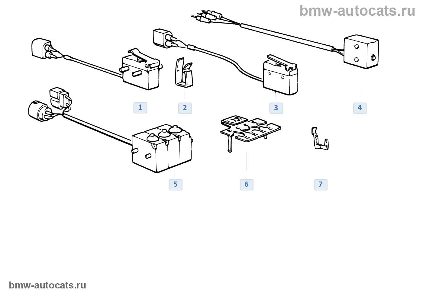

    Проблема такая, у меня БМВ518 94г. решил поставить передние стекло-подъёмники.Купил 2 передних двигателя с конструкцией на разборе, кнопки родные(правда вместо 2-х взял 4, но это значения не имеет).Приехал в гараж,разобрал панель между водительским и пассажирским сидением.Там оказался разъём только для передних подъёмников.Поставил кнопки,сразу загорелась подсветка.Разобрал обе двери оказалось проводки нет,проводка только до двери.Нашёл 2 провода на которых меняется (+) с (-),они оказались самыми толстыми.Снял дверь пробросил провода,подключил всё это дело.Заработало сразу,опускаются отлично,даже работает автоматическое опускание, при нажатии кнопки вниз один раз.Только вот какая проблема возникла - вверх поднимаются по 3 секунды!Подскажите что может быть и как с этим бороться?!
  6. rаven
    rаven Абориген
    19 дек 2009
    2,733
    Туркмения
    недобросил, там ещё концевики ставить и подключать надо.

    Спасибо,понял!!А можно другие концевики поставить?
