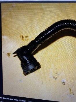

    А именно, подскажите как разблокировать и снять этот разъем, как на картинке? А то по не знанию точно отломаю.....куда нажимать, тянуть

    На юбке есть два участка с насечками, на них нажимаете и тяните. Но на старых авто (3+ года) как правило 50% ломается. Пластик дубеет от времени.

    Спасибо, буду пробовать

    Мой совет, эти шланги заказывайте и ставьте назад новые.

    А все началось с замены термостата:facepalm: обломили крепления и уже купил 13717605638....еще рублей на 10 похоже заход будет:cry:

    Поддерживаю на все сто. Там ещё резиновые колечки в сборе, которые теряют эластичность намного ранее, чем пластик патрубка дубеет

    Снял, не сломалось, хотя машина 13 года....наверное повезло:D тянул аккуратно. Колечки вроде целые.. Спасибо коллеги:)
