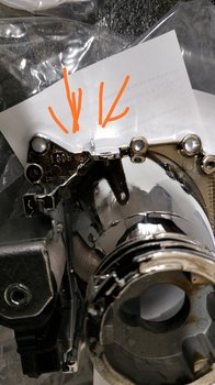

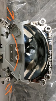

  6. R.V.
    R.V. Завсегдатай
    9 янв 2007
    941
    На первом фото эта железка для правого и левого руля .
    На втором как она выглядит сзади со стороны лючка для замены лампы
