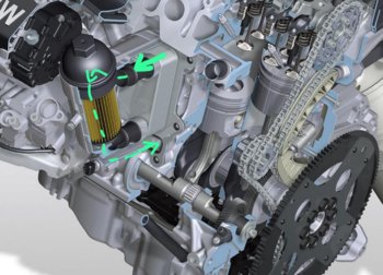

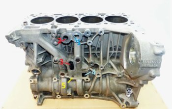

    После капиталки двигателя и замены масляного насоса, не смазал шестерни внутри него.
    Пр первом запуске масло не закачивается. Вопрос - возможно ли закачать масло в насос, путем залива большего количества масла (например 8 литров, вместо 5 литров), при этом отключить форсунки и прокрутить стартером. Или есть возможность залить через масляный стакан (сейчас он снят), только не совсем понимаю, какое отверстие идет в масляный стакан прямо на шестерни.

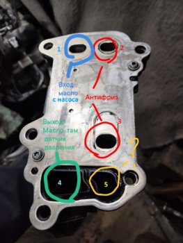

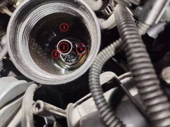

    В стакане масляного фильтра есть 4 отверстия:
    1 - наверное это подача масла от масляного насоса, потом масло через фильтр попадает в отверстие №2 и далее мимо датчика давления масла идет по каналам в блок ДВС. А что за каналы №3 и №4.
    Так же в масляном стакане есть два клапана - один идет из отверстия №1 (на фото во вложении и на фото в предыдущем посте), а что за второй клапан?

    После капиталки в любом случае лучше стартером без топлива покрутить. На доп меры для прокачки насоса имхо забить
