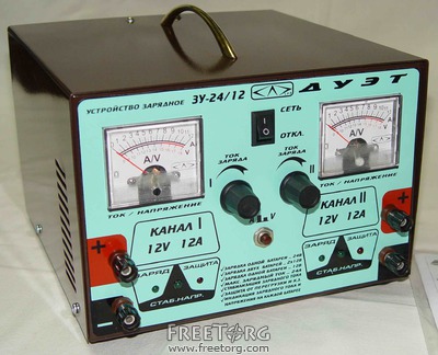

    А обычным ЗУ типа [​IMG] акком. на Ф25 нельзя зарядить?
  18. Hazard
    Hazard Старики-разбойники
    22 май 2003
    17,181
    По-моему, во всех дилерских центрах так и делают :hi:

    наскока я знаю - зарядка тока импульсным
  21. spast
    spast Завсегдатай
    5 апр 2011
    1,809
    Свердловская обл.
    С такой уверенностью написанная глупость :facepalm:
    А полностью заполнить бензобак вам недостаточное давление в заправочном пистолете не мешает?
    Андрей050473 нравится это.
