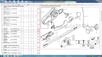

    Всем привет!Ситуация сел акум в ключе,запасной тоже дохлый,замок без личинки с праворукой машиныАкум перепаял но видимо привязка ключа слетела,потому что ни хрена не происходит,пробовал отгибать дверь подушкой и дёргать ручку,но хз почему ни одна дверь не открывается!Итог 2 ключа распиленных,с заменёнными акумами не работают,и двери не открыть даже с ручки изнутри,личинки нет,остался вариант дотянутся до кнопки центрального замка,но у меня сомнения что она сработает!Аккум в машине работает,но эта прошивка с ключами неразборными это пизец!Есть ещё варианты какие то?Или распилить дверь легче она всё равно гниёт по кромке

  22. Propeller_X5
    Propeller_X5 Живу я здесь
    20 мар 2008
    9,562
    как вариант, снимаешь колпачок, дремелем с диском делаешь пропил в болте №17 под плоскую отвертку, выворачиваешь внутрь этот болт,вытаскиваешь заглушку под №11 и большой отвреткой плоской проворачиваешь квадрат в замке
