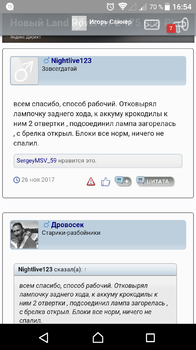

    всем спасибо, способ рабочий. Отковырял лампочку заднего хода, к аккуму крокодилы к ним 2 отвертки , подсоединил лампа загорелась , с брелка открыл. Блоки все норм, ничего не спалил.
    Exotic Hadron и SergeyMSV_59 нравится это.
