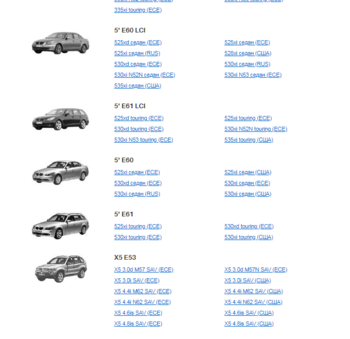

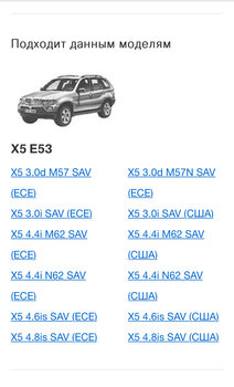

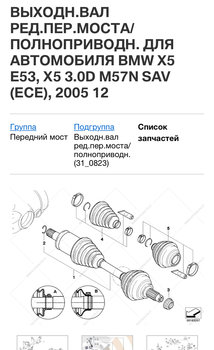

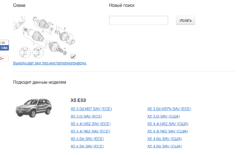

    Вот список применимости привода и подшипника по моему вину. Список по подшипнику более широк, не влез весь в скрин.
    Всё одно, что европа что амер.

    Некорректно «все каталоги» смешивать с официальным бмв. По факту, должна быть разница, и она догадываюсь где. Позже проверю свои догадки. В ориганальном она отображена, если я верно думаю. Все остальные каталоги - фуфло и не авторитет.
  17. Toss
    Toss Banned
    29 май 2013
    23,154
    Новосибирская обл.
    Пока с догадкой глухо.

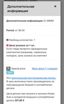

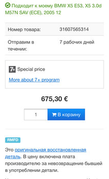

    По моему вину 2002 год, по другому вину 2005 года, даёт один и тот же привод.
    Но в дополнительной информации значится в период «00-04»
    Другого вина старше 04 года у меня нет.
    Проще было бы пробить по каталог номера обоих приводов, и все встало бы на свои места!
