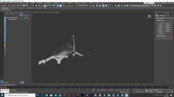

    Добрый день
    Есть ли предприятия, которые могут изготовить разовый заказ, детали надо уточнить, по 3d модели надо балку сечением 100 х 80 не только согнуть, но и скрутить ) как правильнее сказать не знаю. Длина до 12 метров, по марке стали пока ничего не скажу
    Конструкция используется при строительстве пешеходного моста.
  2. Ираклий
    Ираклий Старики-разбойники
    15 янв 2003
    15,875
    Верхняя часть
      250.6 КБ
      147

    Что есть 100х80? По хорошему сначала надо заказать Проект кмд, он обойдётся в районе 1000-1200 р/тн, далее забиваем в гугле изготовление мостовых конструкций, скидываем им кмд и они обсчитают, единственное что если вес конструкций небольшой(10—20тн) могут не взять заказ...
    Зы по памяти ближайший к Москве изготовитель мостовых конструкций
    Воронежстальмост( не реклама), наверняка и ближе есть, загуглить можно...
    Апд
    Хотя по 3д модели сложно будет кмд сделать, сначала наверное в лучше проектный институт, они проект сделают, учитываю почвы, грунты и тд, а потом кмд ( конструкции металлические деталировочные), после к производителям...

    Мы проектировщики, юг, ищем, кто может сделать именно эту часть конструкции, я в тех детали не лезу, конечно же, все есть, но пока что то можно переделать, хочу понять, реальность изготовления и примерную стоимость. Как то так
