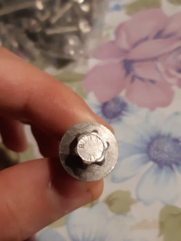

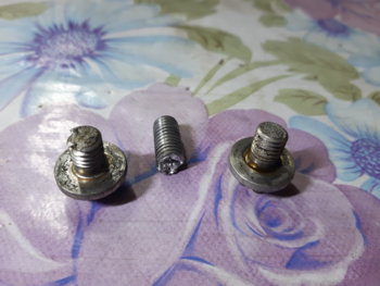

    Как известно BMW использует в своих моторах магниевые болты, они очень легкие но дорогие и одноразовые.
    При любом вмешательстве в мотор их нужно менять. А еще они имеют свойство сами по себе отваливаться. Кто нибудь сталкивался с таким?

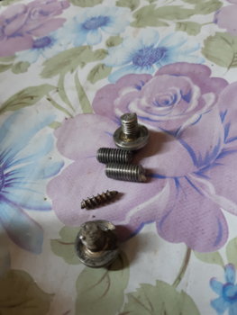

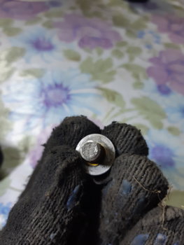

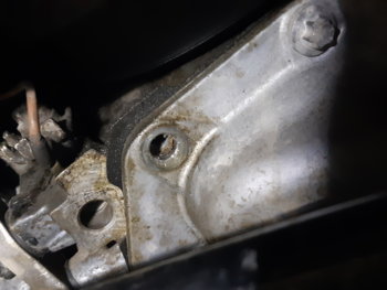

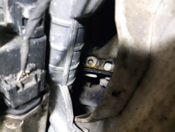

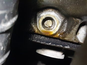

    У меня долгое время сопливил поддон, причем как то выборочно четко под двумя болтами. Ну думаю на время подтяну. Абсолютно легкое касание при нулевом усилии и головка болта оказывается у меня в руках. Тоже самое произошло и со вторым болтом. Остальные не трогал, они не сопливят да и добраться сложно.
    Изучил срез болта - старый, т.е. трещина давняя. Я конечно могу предположить что их кто то до меня перетянул но каких либо следов воздействия на них я не нашел.
    Кстати тоже самое у меня произошло с болтами ваноса когда мотор разбирал.
    Странный мотор, странное качество...

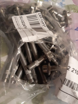

    Болты только комплектом и минус 2200 руб. из бюджета на пустом месте.

    Не магниевые. Алюминиевые.
    Да, встречал такое. Снял коллектор, смотрю на лапу мотора, а шляпка одного из четырëх болтов как-то странно выглядит. Только коснулся - и она отвалилась. А там не то что тут, там М12.
    Старость металла, не более того. У меня на М50 крышка выгнулась. Не клапанная, тут не удивительно. Передняя, ГРМ. В одном месте, только в одном, между болтами приподнялась, получился горб со временем и щель, в которую цепь видно))

    Я не уверен что болты алюминиевые, разбирал моторы на мерсах, там алюминиевые, вес другой и они тактильно вкручиваются плотнее, люминь матовая а на бмв болты глянцевые, срез у алюминиевых другой, они как бы скручиваются а тут болт просто лопает ровно по линии.
    До этого лет 15ть мерсы ковырял, вот там люминь и там таких приколов не видел ни разу. А у бмв с этим сталкиваюсь постоянно, никогда еще не видел такого что бы болты сами по себе от времени лопались.
    Там на фото еще видно винт отломанный, тоже с завидной регулярностью отщелкивают. На мерсе используются похожие шурупы, ни один не лопнул за десятилетие владения мерсом.

    У каждого болта свой момент затяжки, где гарантия что развалившееся/отвалившееся болты ранее ни кем не крутились?

    Да нет никаких гарантий, может и крутили

    Ну спорить не буду, на зуб не пробовал.
    Но даже в каталоге у них обозначение- пояснение AL

    Ну да похоже реально алюминий

    любят у нас экономить люди. вот и вы сокрушаетесь "2200 на ровном месте" так и предыдущий владелец при замене прокладки поддона сэкономил на болтах. Если болты менять после откручивания, то они не лопаются.

    Известная же тема с люминявыми болтами электроусилителя руля... Никто их там не трогает, а лопаются....

    С чего вы взяли что я экономлю? Я не экономлю, купил запчастей уже на 200.000+ тысяч, довожу авто до состояния 5+. А вот предыдущий владелелец удак редкостный, обслуживание нулевое.

    По итогу перекрутил все болты на новые до которых смог добраться.
