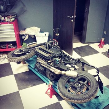

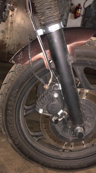

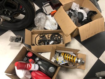

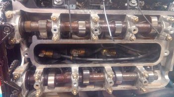

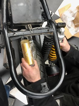

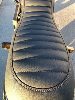

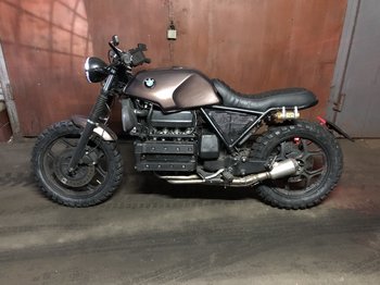

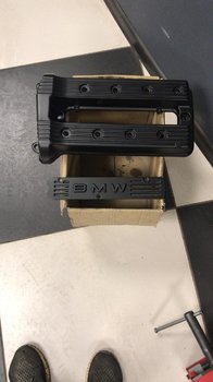

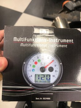

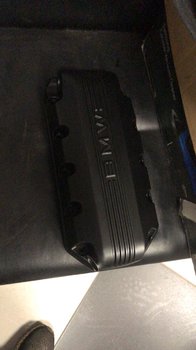

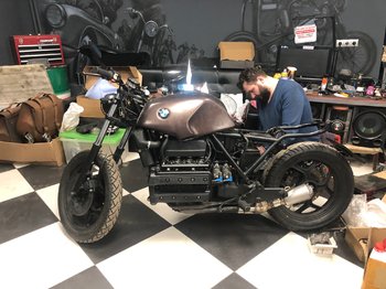

    Решил я зимой сделать полность ТО, ну и глянуть может что-нибудь надо починить. И тут понеслось. Спасибо за такой подарок @motoizevro. В общем заменен полностью двигатель (из японии с пробегом 60000), потому что ремонт старого только по запчастям вставал в 200к (конец вкладышам и тд). Сделанно - покраска двигателя, замена прокладок крышек, покраска порошковой краской крышек двигателя, полное ТО тормозных суппортов ( куплены ремкоплекты), ТО вилки с заменой всего что только можно поменять ( сальники, направляющие и тд)), ТО главного тормозного цилиндра (ремкомплект), сделан новый выхлоп (старый тупо сгнил и прогорел), замена заднего амортизатора на Ohlins ( ручная работа - переделанно крепление ), раскаксовка двигателя и полное ТО, новые свечи, новый аккумулятор с пусковым током 300 А ( стоял просто очень мелкий-сдыхал постоянно ), замена сцепления, ТО карданного вала, поставлена приботка ( не китай ) T&T, сидуха обшита кожей, ну и работы по проводке. Был шок когда под сиденьем нашли лампочки замотаные изолентой ( для того чтобы поворотники диодные быстро не моргали) спасибо @motoizevro. Огромное спасибо парням из @ motolot.su за работу и за терпение.

  7. Beza
    Beza Участник тусовки
    31 авг 2013
    36
    Вот резину сменил, крепления для проводов изобретающих)
