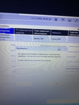

    Столкнулся с проблемой по установке соединения в ISTA
    Установил последнюю версию 4.32.15
    Машина F10
    Шнурок Enet
    Устанавливал на диск D т.к на диск С места нет.
    Установка прошла успешна.
    Но при подключении шнурка не видит соединение, при этом устанавливал E-SYS и отлично работает и кодирует.
    Проблема с шнурком точно отпадает т.к E-SYS машину находит и кодирует.
    IP адреса для шнурка прописывал следующие
    169.254.1.1
    Маска 255.255.0.0
    Пробовал изменить в настройках соседний в ISTA с
    HO-ICOM / ENET локальная сеть на
    HO-ICOM / прямое соединение ENET и получаю ошибку:
    Не удалось восстановить соединение с транспортным средством, так как это не то же транспортное средство.
    Снова подключить транспортное средство.
    Буду благодарен за любую помощь.

    проблема в настройках лан и настройках ediabas.
    могу удаленно глянуть.
    #2 alvlad, 20 ноя 2022
  3. Erizons
    Erizons Новичок
    1 окт 2022
    28
    Все сделал. тему можно закрыть.
    установил ediabas konfi и все работает. спасибо

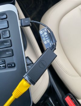

    Добрый день! Аналогично, F48 x1, Win10, ISTA 4.32.15 - при соединении enet кабелем открывается менеджер соединений пустой, машину не видит. Подскажите, где смотреть - какие настройки сетевого подключения применить ?
    Соединения пробовал оба:
    в компе сетевой адаптер при подключении к obd активный, 100 мбит, ip 192.168.1.1
    ediabas не устанавливал, вроде для enet и f серии не нужно было?
    #5 Любитель машин, 17 мар 2025
  6. Любитель машин
    Любитель машин Участник тусовки
    14 фев 2022
    205
    Проблема решилась настройкой USB-Ethernet адаптера. Отключил в настройках соединения по данному адаптеру IPv6 и там же есть настройки адаптера - снял галку "разрешать отключение питания адаптера"
