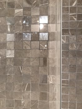

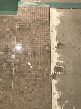

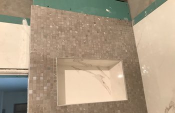

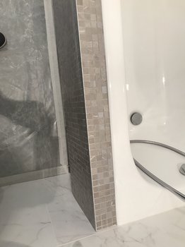

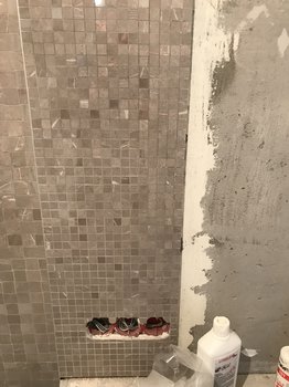

    Друзья, подскажите как поступить.
    Рабочие положили мозаику и затерли ее не вычистив до конца клей. Из-за этого, местами, затирка стала разных цветов. Серыми и темно-серыми пятнами.
    Вопрос, что делать в данной ситуации?
    Тянут время, обещают что высохнет (не высохнет), перезатрут (не перезатирают).
    Заказывать независимую экспертизу и договариваться о компенсации с прорабом?
    Как поступить правильно?

    тонкая тема затирки..какую использовали затирку?
  3. Эво
    Эво Завсегдатай
    3 июн 2008
    376
    Церезит однокомпонентная

  8. R.GOOD
    R.GOOD Абориген
    24 ноя 2012
    3,201
    А долго стоит?
    Похоже просто не высохла.

  9. ISDenisov
    ISDenisov Завсегдатай
    15 июн 2011
    1,154
    Вычищать. Хотя бы верхний слой и положить поверх снова одним цветом. Ещё можно покрасить, но это пронография и не факт, что удержится. Но вообще есть специальные краски для затирки.
  10. эгои$cт
    эгои$cт Старожил
    6 июл 2010
    5,554
    #Не поритегорячку #подождите 5-6 дней.
    Я бы больше волновался почему нет гидроизоляции - синенькой такой...

  11. Gennady_E
    Gennady_E Завсегдатай
    3 июн 2017
    1,698
    Сделали действительно хрень.. чего ждать? Денег за работу? :))
    Гидроизоляции действительно не видно, правильно заметили. "зелёненький" цвет гипсокартона типа "влагостойкий" - это фуфел для дополнительного заработка производителя, но никак не для надёжности для покупателя.
    Исходя из увиденного, служить всё это будет совсем недолго, поэтому вызов технадзора, ломаете всю укладку и делаете правильно - надёжную гидроизоляцию (не обязательно синенькая, она всякая бывает), затем укладывают плитку и на сей раз с очисткой швов и хорошей качественной затиркой швов, а не так как сейчас.

  14. Machomen
    Machomen Завсегдатай
    12 фев 2014
    695
    Сталкивался с аналогичным. Педики затерли плитку эпоксидным Литоколом весьма говняно. Заставил вычистить швы, позвонить мне, что бы я проверил как вычистили. Потом затереть заново. Второй раз затерли идеально, т.к. поняли, что процедуру с чисткой швов в случае чего придется повторить:D. Эпоксидная затирка зло, но долговечна.
  15. zip
    zip zip
    10 ноя 2005
    6,855
    Я б еще волновался кто так подрозетник врезал. И про качество и про уровень. В очередной раз - что черновая инженерка - обычно ниже нижнего по качеству

  16. Nikolay-S
    Nikolay-S Участник тусовки
    12 сен 2013
    113
    однозначно чистить!! если порошковая затирка - вообще ничего сложного. сложнее когда эпоксидную надо снимать, вот это веселье,
    у нас ремонтном объекте в мозаичном панно выбрали 3 вида затирки, в итоге - фигня, все снимали и переиграли на бесцветную, а снимали
    вот таким инструментом
    , это еще та ювелирка, а порошковую снимайте и переделывайте. там скорее всего даже пыль попала в затирку..

  17. Jheka
    Jheka Абориген
    20 июн 2007
    3,571
    вычищать затирку-хрень полная, что вручную, что дремелем - будут сколы и спилы.
    Я за замену плитки.
    П.С. как клей туда мог попасть? Они так не аккуратно работали?

  22. Эво
    Эво Завсегдатай
    3 июн 2008
    376
    Меняем все в итоге. Просто жесть. Из-за кривых рук испортили на финишном этапе все. Спасибо что подметили о гидроизоляции сверху на стене с нишами. Внизу все сделано, а там нет.
    P.S. Начали затирать на не высохший клей, ну и может еще пропорции не правильно смешали.
