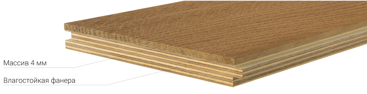

    В проекте заложено использование влагостойкой фанеры как основы для последующей укладки на клей инженерной доски.
    Собственно, никогда фанатично не увлекался вопросами экологичности используемых материалов, да и фанера уже уложена, но все же решил поизучать вопрос.
    Многочисленные статьи в интернете в один голос говорят о токсичных выделениях формальдегида и даже фенола!! и предостерегают от использования данного материала в своём жилище. Некоторые публикации выделяют конкретно фанеру ФСФ как более вредную для здоровья человека, а ведь именно ФСФ является наиболее влагостойкой, соответственно именно она и была использована.

    Огорчу Вас вдвойне, инженерная доска, тоже на влагостойкой фанере))
