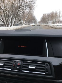

    Уже второй день подряд, когда еду на работу на NBT выходил No signal, гаснет панелька мультимедии, музыка соот-но тоже, и через 30 сек - 1 минут все перезагружается и работает нормально. При этом приборка, все нормально работает
    До этого не было таких проблем. Прочитал в теме F15, что может из-за прошивки (прошивали ее уже точно более 1 года) или гарантия (что мне не светит).
    Было такое у кого нибудь? Может морозы ))))

    Те же симптомы, дилер два раза отбрехивался обновлением прошивки, не помогает.
    На след. ТО буду настаивать на замене, в июле гарантия заканчивается((
    Кстати, при чтении машины висит ошибка, что-то типа "сброс NBT"

    Не поленился)), открыл скрин с диагностикой:
    код ошибки E1C440 HU-H: сброс

    Итог поездки к дилеру-замена NBT по гарантии.
    После замены изменилась прорисовка карт, остальное по прежнему.
    Пока работает без глюков...
