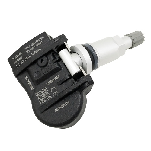

    Сел в тачку, запустил двигатель, зашёл в меню RDC, верхняя строка, нажал на джой, на экране две строки, верхняя "переустановить", подтвердить джоем, затем покатиться, внизу появится строка "Идёт переустановка системы RDC... Если всё нормально, через какое то время всё заработает, если нет : сбой системы RDC... датчики в колёсах в топку:hi::party::party::party:
    Датчики должны быть такие:

    36 10 6 881 890
    Номер оригинального датчика...

    Эти датчики - универсальные, программируемые для разных типов авто.
    Продавец должен был по вашему заказу запрограммировать под серию F3Х ( у бнвэ как минимум 2 типа несовместимых датчиков).
    Тогда машина бы их увидела и прописала при движении.
    Также возможен вариант, что запрограммированы верно, но один из датчиков неисправен. тогда в накопителе ошибок все будет видно.
    Что-то сильно сомневаюсь, что их заинтересует возня с левыми датчиками.
    Обратитесь по месту продажи.

    Кому интересно, поехал к ОД, они немного потыкали планшетом в OBD и сказали что эти датчики не совместимы / не програмируются с машиной. Буду требовать замены у интернет-магазина, хотя раньше вроде с магизином не было таких проблем на старой BMW когда также менял колеса и шины.

    Съезди в alltpms, они запрограммируют как надо, за малую толику.

    A2C9743250080 датчик VDO
    36 10 6 881 890 оригинал BMW
