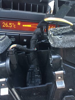

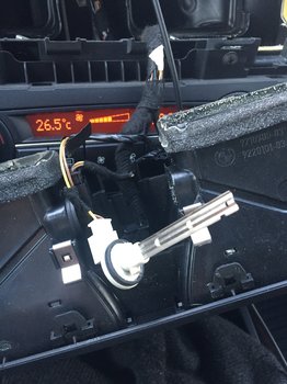

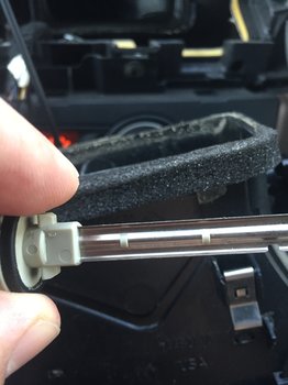

  12. run2502
    run2502 Абориген
    15 янв 2009
    2,533
    Новосибирская обл.
    менял датчики местами....завис правый)))выложу попозже рейн и фото датчика для клубней,чтоб быстро решали проблему если возникнет аналогия))

  16. run2502
    run2502 Абориген
    15 янв 2009
    2,533
    Новосибирская обл.
    два тоже,левый и правый в решетке стоят

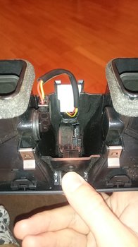

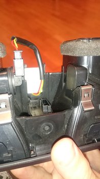

  22. bavarchik43
    bavarchik43 Участник тусовки
    3 июн 2017
    38
    Кировская обл.
    Вообщем у меня сам центральный дефлектор стоит с машины с однозонным климатом...соответственно правый датчик там вообще не предусмотрен...будем искать

  23. run2502
    run2502 Абориген
    15 янв 2009
    2,533
    Новосибирская обл.
    реально завоская заглушка....ну не знаю тогда
