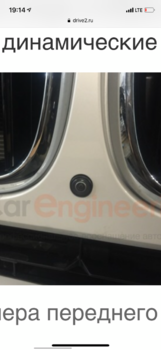

    Всем привет, подскажите, был ти опыт установки icam в капот BMW X5/6, интересует обрамление камеры и ее крепёж. Можно конечно выдавить отверстие, и на самодельный кронштейн закрепить между решёток, но может есть что то более гуманное, например корпус парктроника под диаметр icam и т.д., заранее спасибо за ответ... во вложении Icam в корпусе, вот только вопрос, от чего...

    С кронштейном проблем нет, вопрос, как обрамить камеру при выходе с капота, либо выдавить отверстие и просто ее просунуть, а край подкрасить, либо какой нить корпус по аналогии как от парктроника. С приборкой нужно знать ВСЕ параметры, передаваемые приборкой от f, а это может быть несметное множество, если ретрофита нет, значит пока не по силам, а самим можно и год играться, но самое интересное, что с MOST делать...)
