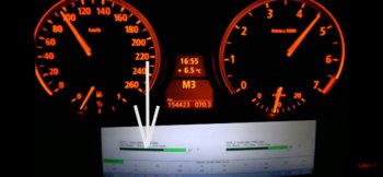

    Приветствую всех! Уже сил нет. Суть проблемы следующая. При равномерном нажатии и удержании педали акселератора машина вяло разгоняется, но до 4500 оборотов. Как только доходит отметка 4500 (ровно) чувствуется явное ускорение, причем если в городе переходит отметку, то аж подвжимает в сиденье. Ошибок никаких. Показания в рейне отличные на холостых.
    Что сделано:
    Свечи новые
    Фильтра все новые в т.ч. в баке станция
    ДИСЫ обе ремкомплекты стоят (активацию проходят)
    вальватроник не замыкает, упоры запомнены.
    Показания все в норме, никаких ошибок по мотору и акпп.
    БЕНЗ 95 лукойл.
    Всегда как часы с 4500 сильный приход, до 4500 приходиться жать газ. Видео ниже.
    https://www.youtube.com/shorts/pHlDa9M0YfU
    Как только отметку 4500 набирает явно быстрее крутиться мотор и набирает, просто газ жал процентов 40, а если валить в пол то аж вжимает чуток.

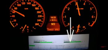

    Я понял правила игры... Термоанемометрический расходомер воздуха, с него снимал фишку в повидении машины ничего не менялось, при запуске поплавали обороты и встали в норму, так же когда потом зажёгся чек. Машина едет без изменений.
    https://www.youtube.com/shorts/s5of3ehJ460 в начале видео видно, что явно с 4500 стрелка тахометра резко ускоряется и ползет выше. В конце видео включил 4-ую передачу, жму в пол (видно по мгновенному расходу) и с 4000 об/мин до 4500 об/мин стрелка тахометра ползет бесконечно долго, но стоит ей дойти до 4500 об/мин опять появляется набор и бодрее поднимаются обороты.

    Запуск норм. Кажется диса маленькая все таки, выяснил что открытие большой как раз на 4500, а малой где то на 3200, вот с 3200 до 4500 вообще медленно набирает.
