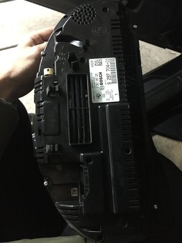

    Бежевого цвета это под HUD? Только что снял свой щиток.

    Да, это приборка под проекцию, как раз разъём бежевый.
