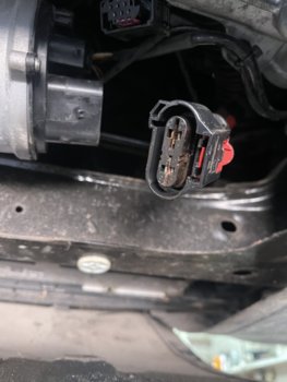

    Решение проблемы, думаю будет полезно, тем кто столкнется с подобной проблемой. Скажу сразу всем спасибо, кто давал дельные советы!
    Приехал в сервис к товарищу, подняли машину, сняли защиту двигателя снизу, начали отщелкивать фишки, их на моторе электро усилителя 3. Дошли до силовой фишки, в ней 2 провода, коричневый и красный, снимаем фишку и из нее вытекает вода, смотрим внутрь мотора, отгнил один из «усиков», мотор так просто не снять, он на герметике и паре шурупов.
    Придумывали по месту, «усик» сообразили, собрали - все заработало. Фото прикрепил что было, фишка силовая вообще без влагозащиты, никаких резинок нет на ней! Дополнительно промазали там герметиком, сами провода и посадочное фишки. 203E5B06-1F8F-4BAE-9815-BC578CAC5C25.jpeg
    wejay, IgroPlus, o'tri и 3 другим нравится это.
