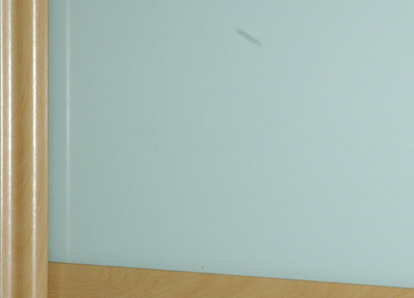

    Только что заметил, что на снимках сделанных моей камерой (Nikon D70s KIT),
    появилась какая то дрянь
    а именно темная полоска :
    вот она же ,ближе
    Посмотрел на линзу объектива,ничего ненашел :shock: Съемом объектива не балуюсь(как одел больше не снимал) :shock:
    В общем расстроился :cry: , даже и незнаю что думать ,может кто подскажет?

    Пылинка-волосинка. Надо дунуть. В матрицу. Клизмой. Ничего страшного.

    Если самому страшно, лучше к спецам нести, а то не дай бог матрицу покорябаешь..... По гарантийке на халяву сделают :nod: Ну а если не страшно, как говорил Эктахром, продуть клизмой :hi:

    У человека на разных диафрагменных числах - разное изображение дефекта. Наиболее четкое - на маленькой дырке (что ожидаемо). То есть, моя имха, - -дело в объективе. Иначе от диафрагмы не зависело бы.

    Это как раз и характерно для пылины на матрице. На открытых дырьях ее не видно, и наоборот.

    Вспонил еще кое что:
    пару дней назад в видоиукателе в верхнем правом углу занетил маленькую черную риску,на следующий день она чудесным образом изчезла!

    Я набрался смелости и открыл матрицу,оказалось ПЫЛИНА :mad: дунул грушей все ОК! Будем ждать возвращения :)
