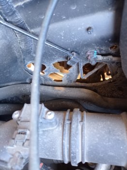

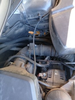

    Ребят, кто-нибудь знает чем закрываются отверстия на фото. Находятся рядом с воздушным фильтром, через арку колеса закидывает грязью генератор и остальное

    У меня точно такие же дырки, и мне кажется тама отродясь ничего не было. Но почему то грязью так не закидывает. Может конечно эксплуатация в основном город.

    Всё в песке, должно что-то стоять, скорее всего что-то типа экрана, все схемы перекопал так и не нашёл ни чего

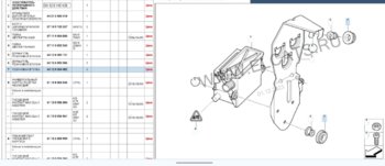

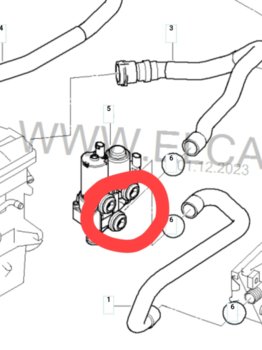

    Я резиновые крепления от доп помпы поставил 3 шт от Е83 кузова там она стоит в этом месте и дырки закрыл, но большой дыры как на фото у меня нет только малые.
  5. Vadim67
    Vadim67 Новичок
    1 май 2018
    8
    Самарская обл.
    Есть номера креплений?
  6. EVROVAGONKA
    EVROVAGONKA Живу я здесь
    16 июл 2012
    12,760
    Свердловская обл.
    Номера есть где-то идут комплектом с помпой или с нагревателем. Я на разборе нашёл их.

    Решил тем, что нарезал пластик от канистры после незамерзайки и прилепил их на герметик. Иначе грязь из арки вся в моторный отсек идёт прямиком.
