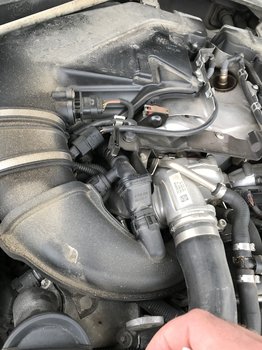

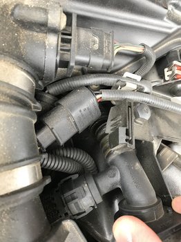

    Кто подскажет что за трубка?, можно-ли было так ездить?, и если не сложно те кто знает, какой кат/номер для замены

    вин киньте гляну
  3. Den2537
    Den2537 Участник тусовки
    9 фев 2016
    204
    X4XZV81180L394637

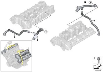

    № 11157646086 номер 1 на картинке

    вентиляция картерных газов...
