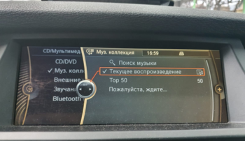

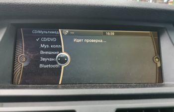

    В один момент перестал работать внутренний hdd и диски, на фото видно, будто комп пытается считать инфу и ничего не происходит.
    Вместе с этим добавилось еще 1 новшество - примерно раз в 1-2 недели комп при загрузке уходит в "вечную" перезагрузку, всегда по разному, иногда 2-3 перезагрузки хватает, иногда 5-7.
    По HDD - комп содержимое не видит, форматирование пишет что в данный момент невозможно, при попытке переписать с hdd на флешку пишет вставьте в usb разъем флеш, после того как вставляешь ничего не происходит т.е. внешнюю флеш тоже не видит. НО, навигация работает!
    По CD никаких особых заметок, его использовали несколько раз, просто обратили внимание, что когда пропал HDD, CD тоже перестал фурычить.
    Все остальные функции мультимедиа исправно функционируют.

    У меня абсолютно такая же ситуация кроме вечной перезагрузки. Отхлебнул HDD. Я это заметил очень поздно потому что слушал музыку через телефон или флэшку. Повреждён тот раздел на который записана музыка, остальные работают пока ещё. Нужен клон жёсткого диска рабочий.
    Поиск образа в интернете ничего не дал. А знакомых с CIC у меня нет. Как-бы уже устарела эта мультимедиа. У меня кроме CD ещё и чейнжер перестал работать. Если сможешь найти где взять рабочий HDD был бы рад если бы ты со мной поделился
