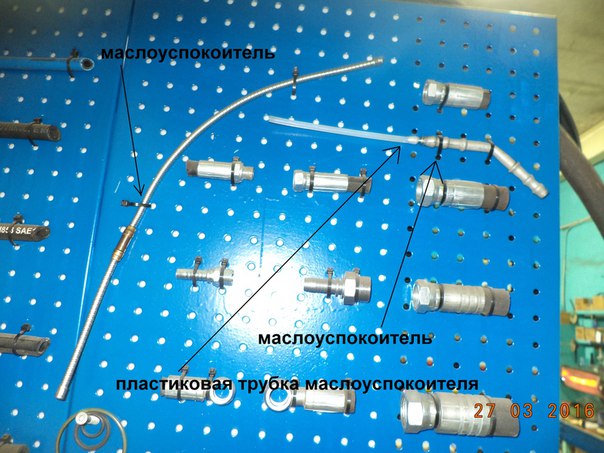

    Ну можешь копать в сторону шлангов. вот что мне ответил спец по гидравлике:
    @добрый день. подскажите.
    шланги от ГУР-а вообще обслуживанию подлежат? т.е. промывке прочистки?
    может ли из-за них быть вот такой гул, при условии что насос гур исправен?
    Добрый день! Я не думаю что дело в засорении данного шланга, продуть компрессором думаю можно но по моему лучше не станет, а как давно начался этот гул?
    Самый простой вариант, может быть система завоздушилась, в этом случае нужно посоветоваться с автосервисами которые специализируются на ремонте рулевых реек.
    В шлангах гидроусилителя руля есть так называемые маслоуспокоители, фото прилагаю, на фото 2 основных вида маслоуспокоителей, который слева он сделан как бы из железной спирали и проблем с ним не бывает , тот который справа он состоит из пластиковой трубки которая надевается на стальной ершик и часто бывает что трубка слетает с ершика и залетает во внутрь противоположной стальной трубки на которой ершика нет и засаживает ее тем самым уменьшая пропускную способность всего шлнга, вот как то так, но у нас не автосервис, только сервис по ремонту и изготовлению шлангов, может и еще какие причины есть не касающие шланга"
    NesTTer нравится это.
  24. kbot
    kbot Завсегдатай
    4 авг 2014
    1,690
    Интересный ликбез. Получается что в системе ГУР по сути всего 3 элемента. Насос (поменян у ТСа), бачок (может ли сам по себе бачок гудеть?) и патрубки с маслоуспокоителем которые не гудят. Получается как в фильме.
    - Видишь суслика?
    - Нет
    - И я нет. А он есть!
  25. NesTTer
    NesTTer Участник тусовки
    27 окт 2010
    155
    Спасибо, очень хороший ответ. Осталось только найти сервис который проверит этот маслоуспокоитель и развоздушит систему
